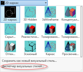

Включение и выключение силуэтов для отображения каркаса
  1. На ленте выберите вкладку "Главная" панель "Вид" раскрывающийся список "Визуальные стили" "Диспетчер визуальных стилей".
  2. На палитре Диспетчера визуальных стилей щелкните "Доступный визуальный стиль на чертеже" "2D каркас".
  3. В поле "Образующие" введите 0 (ноль) или 4 (для включения или выключения силуэтов).
  4. В области "Параметры 2D-каркаса" в списке "Вычерчивать истинные силуэты" выберите "Да" или "Нет".
  5. В командной строке введите regen.
    Прим.:
    Настройки отображения силуэтов 2D каркасов и изолиний также влияют на настройки 3D каркаса.
