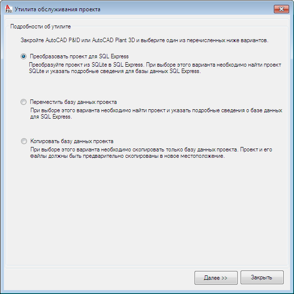

Преобразует, копирует или перемещает проект в SQL Server.
Ввод команды: PnPProjectMaintenance.exe в папке программыМожно преобразовать проект из базы данных по умолчанию (SQLite) в базу данных SQL Server. Базу данных SQL Server также можно скопировать или переместить в базу данных с другим именем или на другой сервер.
В каталоге проекта создается резервная копия файлов SQLite (*.dcf.bak). Можно переименовать файлы, удалив расширение .bak, чтобы вернуться к формату по умолчанию (SQLite). Это необходимо сделать прежде, чем вносить изменения в чертежи проекта.
