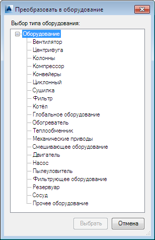

Диалоговое окно "Преобразование в оборудование"
Используется для преобразования 3D моделей в оборудование AutoCAD Plant 3D.
Выберите тип оборудования
Используется для отображения списка типов оборудования. Щелкните тип оборудования, который необходимо преобразовать в объект AutoCAD.
