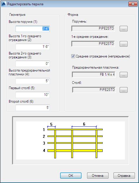

Диалоговое окно "Редактирование перил"
Используется для редактирования перил в конструкции.
Геометрия
Используется для редактирования параметров геометрии для выбранного перила. Числовые значения, указанные в скобках, соответствуют геометрии, обозначенной в образце для просмотра.
Высота поручня (1)
Используется для редактирования высоты поручня.
Высота 1-го среднего ограждения (2)
Используется для редактирования высоты первой поперечной рейки.
Высота 2-го среднего ограждения (3)
Используется для редактирования высоты второй поперечной рейки.
Высота предохранительной пластинки (4)
Используется для редактирования высоты предохранительной пластины.
Первый столб (5)
Используется для редактирования расстояния до первой и последней опоры от конечных точек перил.
Второй столб (6)
Используется для редактирования максимального расстояния между опорами перил. При удлинении перила расстояние между опорами увеличивается до тех пор, пока оно не станет больше данного значения. По достижении этого значения добавляется новая опора и все опоры располагаются на одинаковом расстоянии друг от друга.
Форма
Используется для редактирования параметров формы поручней, предохранительных пластин и опор.
Поручень
Используется для редактирования параметров формы поручня, например стандарта материала, типа и размера, как указано в диалоговом окне "Выбор формы поручня".
1-я поперечная рейка
Используется для редактирования параметров формы ограждения, например стандарта материала, типа и размера, как указано в диалоговом окне "Выбор формы ограждения для отводов".
Предохранительная пластина
Используется для редактирования параметров формы предохранительной пластины, например стандарта материала, типа и размера, как указано в диалоговом окне "Выбор формы предохранительной пластинки".
Опора
Используется для редактирования параметров формы опоры, например стандарта материала, типа и размера, как указано в диалоговом окне "Выбор формы столба".
