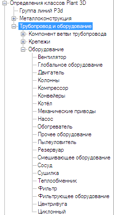

  2. В структуре "Настройка проекта" разверните узел "Настройки DWG Plant 3D".
  3. Продолжайте разворачивать список для того, чтобы найти и щелкнуть элемент (например, Трубопровод и оборудованиеОборудование), содержащий формат идентификатора, определение класса которого необходимо назначить.
  4. В области "Параметры класса" в разделе "Свойства" в столбце "Имя свойства" найдите TagFormatName.
  5. В строке TagFormatName в столбце "Значение по умолчанию" щелкните в раскрывающемся списке формат идентификатора, который следует использовать в идентификаторах объекта Plant 3D.
