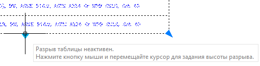

Разделение (разрыв) таблицы спецификации двумерного чертежа
Спецификации двумерных чертежей не разделяются на дополнительные таблицы или чертежи автоматически.
  1. В области двумерного чертежа выберите внешнюю границу таблицы спецификации двумерного чертежа. Отображаются ручки таблицы.
  2. Щелкните ручку разрыва таблицы в нижней части таблицы спецификации двумерного чертежа.
  3. Задайте расположение разрыва (например, верхняя часть группового заголовка). Таблица разделяется.
