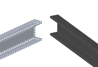

Соединение в ус двух элементов конструкции
На ленте щелкните вкладку "Конструкции"
панель "Резка"
команда "Соединить срезы".
В области чертежа щелкните первый элемент для соединения в ус.
Щелкните второй элемент для соединения в ус с первым.
