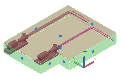

Вырезание определенной части ортогонального куба для создания вида неправильной формы.
Способы доступа
 Лента: Редактор ортогональных элементов панель "Ортогональный куб" "Добавить излом"
 Ввод команды:  PLANTORTHOADDJOG
Список запросов
Укажите точку на ребре ортогонального куба для добавления излома:
Щелкните точку на ребре для создания излома в ортогональном кубе. Созданный излом выбран, и для него отображаются ручки. Ручки можно использовать для изменения формы излома.
