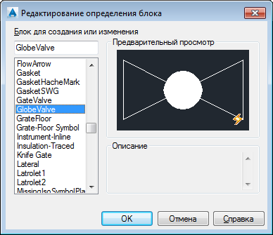

Файл библиотеки блоков обозначений ISO IsoSymbolStyles.dwg находится в папке Isometric проекта. Для всех стилей ISO в проекте используется одна и та же библиотека блоков.
Можно открыть IsoSymbolStyles.dwg и использовать команду БЛОКРЕД для просмотра обозначений.

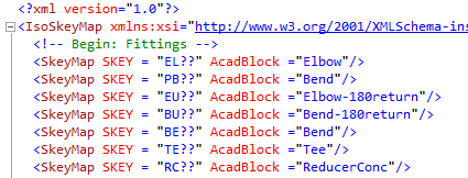

В папке Isometric проекта также содержится файл IsoSkeyAcadBlockMap.xml, который сопоставляет SKEY с обозначением.
Атрибут SKEY поддерживает подстановочные знаки при сопоставлении имен в таблице обозначений. Например, и ELSW, и ELBW соответствуют запросу "EL??", который сопоставляется имени блока обозначения ISO "Отвод" (Elbow). Поддерживаются подстановочные знаки "?" и "*".
Если существующее обозначение подходит для неподдерживаемого значения SKEY, можно просто скопировать элемент SkeyMap в новую строку и изменить атрибут SKEY в соответствии со значением. Изменять библиотеку блоков ISO не требуется.
Можно изменить графическое представление существующего обозначения с помощью редактора блоков AutoCAD. Команда "Сохранить блок как" позволяет создать новый элемент AcadBlock.
