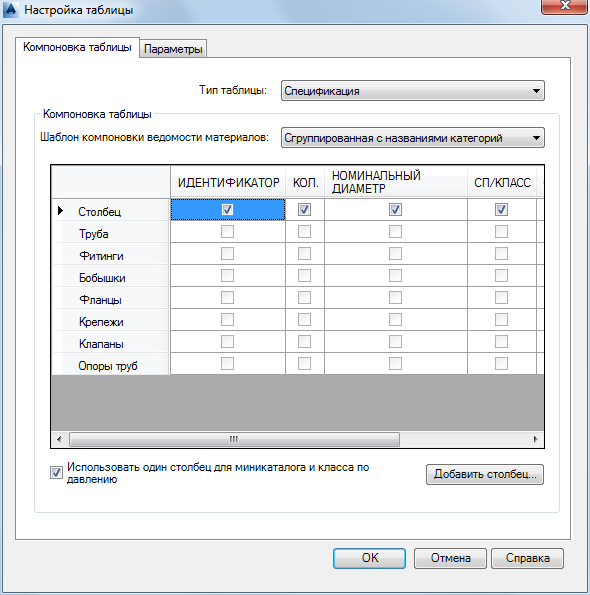

  4. На ленте выберите панель "Размещение и настройка таблицы" и щелкните "Настройка таблицы" .
  5. В диалоговом окне "Настройка таблицы" на вкладке "Компоновка таблицы" выполните следующие действия.
    • В раскрывающемся списке "Тип таблицы" выберите нужный тип.
    • (Применяется только для ведомости материалов) В раскрывающемся списке "Шаблон компоновки ведомости материалов" выберите нужный шаблон. Предлагаются следующие варианты: "Простая ведомость материалов", "Сгруппированная с названиями категорий" или "Сгруппированная с независимыми столбцами".
    • Установите или снимите флажки, чтобы указать поля, которые требуется включить в ведомость материалов или список.
    • Щелкните правой кнопкой мыши для изменения порядка строк в таблице. Также можно перетащить столбцы.
    • Для добавления столбцов нажмите "Добавить столбец". В диалоговом окне "Выбор свойства класса" выберите свойство для включения в качестве заголовка столбца. Нажмите "ОК".
