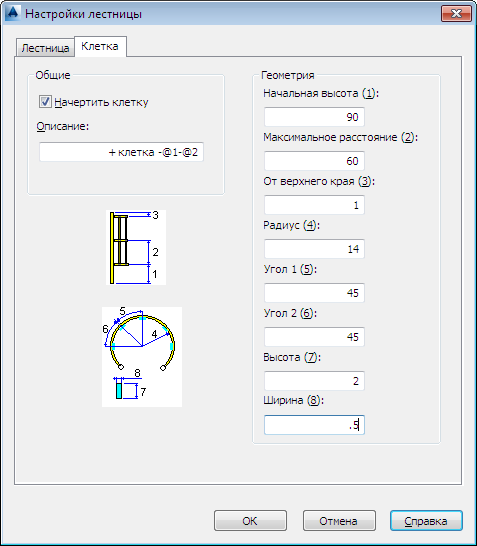

Вкладка "Клетка" (диалоговое окно "Настройки пролета")
Позволяет задать клетки по умолчанию для создания лестниц.
Общие
Задает чертеж и описания клетки.
Начертить клетку
Указывает, нужно ли рисовать клетку.
Описание
Задает описание клетки.
Геометрия
Задает параметры геометрии клетки. Числовые значения, указанные в скобках, соответствуют геометрии, обозначенной в образце для просмотра.
Начальная высота (1)
Задает начальную высоту клетки.
Максимальное расстояние (2)
Задает максимальное расстояние между секциями клетки.
От верхнего края (3)
Задает расстояние между вершиной лестницы и секцией клетки.
Радиус (4)
Задает радиус клетки.
Угол 1 (5)
Задает значение угла клетки 1.
Угол 2 (6)
Задает значение угла клетки 2.
Высота (7)
Задает высоту отдельных элементов клетки.
Ширина (8)
Задает ширину отдельных элементов клетки.
