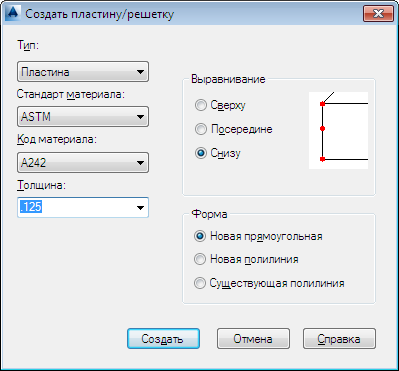

Диалоговое окно "Создание пластины/решетки"
Используется для создания пластины или решетки в конструкции.
Тип
Задает тип конструкции. Возможные варианты: "Решетка" или "Пластина"
Стандарт материала
Задает стандарт материала для пластины или решетки.
Код материала
Задает код материала для пластины или решетки.
Толщина
Задает толщину пластины или решетки.
Образец штриховки (только для решетки)
Задает образец штриховки для решетки.
Масштаб штриховки (только для решетки)
Задает масштаб штриховки для решетки.
выравнивание
Задает выравнивание пластины или решетки. Возможные варианты: "Сверху", "Центр" и "Снизу"
Форма
Задает форму пластины или решетки. Возможные варианты: "Новая прямоугольная", "Новая полилиния", "Существующая полилиния".
