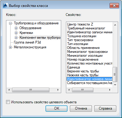

  1. На ленте "Ортогональный вид" выберите "Настройка таблицы". Отображается диалоговое окно "Настройка таблицы".
  2. Нажмите "Добавить столбец". Отображается диалоговое окно "Выбор свойства класса".
  3. В списке классов выберите компонент ветви трубопровода.
  4. В списке свойств выберите "Идентификатор номера линии".
  5. Нажмите "OK", чтобы закрыть диалоговое окно "Выбор свойства класса".
  6. В разделе "Компоновка таблицы" в строке "Столбец" выберите "Идентификатор номера линии".
    Прим.: Если не выбрать столбец, то он будет удален из списка.

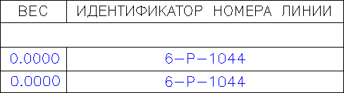

  7. Выполните одно из следующих действий:
    • Для создания таблицы спецификации двумерного чертежа выберите параметр "Спецификация" и задайте местоположение таблицы.
    • Для обновления существующей спецификации выберите "Обновление спецификации".
    Отображается идентификатор номера линии.
