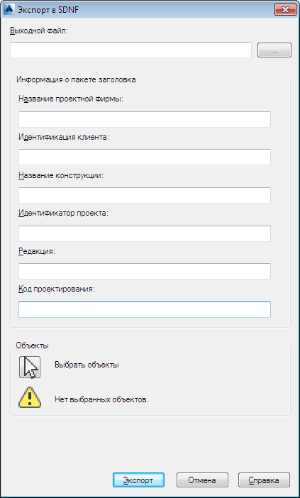

Используется для экспорта конструкций в формат SDNF.
Задает данные о пути для выходного файла.
Задает дополнительные пользовательские данные, которые будут добавлены в пакет заголовка. Возможные варианты:
Задает конструкции для экспорта и предупреждает, если объекты для экспорта не выбраны.
Задает конструкции для экспорта. Предлагает выбрать конструкции в области рисования.
Отображается, если для экспорта не была задана ни одна конструкция.
