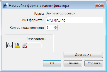

  5. В диалоговом окне "Настройка формата идентификатора" выполните следующие действия.
    • В поле "Имя формата" введите имя нового формата (например, Alt_Equip_Tag).
    • В поле "Количество подэлементов" введите число или щелкайте стрелки до тех пор, пока не отобразится нужное количество подэлементов.
    • Щелкните значок "Выражение" (последний значок в строке).

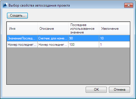

  7. В диалоговом окне "Выбор свойства автосоздания проекта" щелкните "Создать".

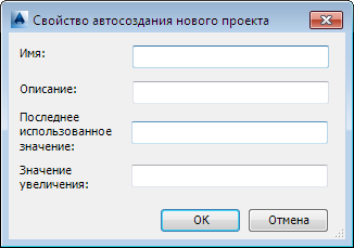

  8. В диалоговом окне "Свойство автосоздания нового проекта" выполните следующие действия.
    • В поле "Имя" введите имя для нового свойства.
    • В поле "Описание" введите описание для нового свойства.
    • В поле "Последнее использованное значение" введите значение, которое будет использовано в качестве последнего значения нового свойства.
    • В поле "Значение увеличения" введите значение увеличения для нового свойства.
