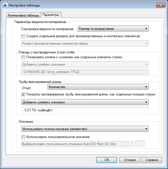

  4. На ленте выберите панель "Размещение и настройка таблицы" и щелкните "Настройка таблицы" .
  5. В диалоговом окне "Настройка таблицы" на вкладке "Настройки" выполните следующие действия.
    • В списке "Сортировка ведомости материалов" выберите порядок сортировки.
    • Установите или снимите флажок "Создать отдельные разделы для производственных и монтажных элементов". Если флажок установлен, можно также выбрать порядок разделов в раскрывающемся списке.
    • Установите или снимите флажок "Показывать отводы с нестандартным углом сгиба как отдельные элементы строки". Установив этот флажок, можно добавить префикс или суффикс для дальнейшей дифференциации отвода для стандартного отвода. Также можно предварительно просмотреть результат.
    • Установите или снимите флажок "Использовать пользовательское описание". Установив флажок, нажмите кнопку [...], чтобы найти необходимый файл стиля полного описания AutoCAD Plant 3D (.lds). Этот файл будет определять формат для всех описаний в ведомости материалов. Нажмите "ОК".
