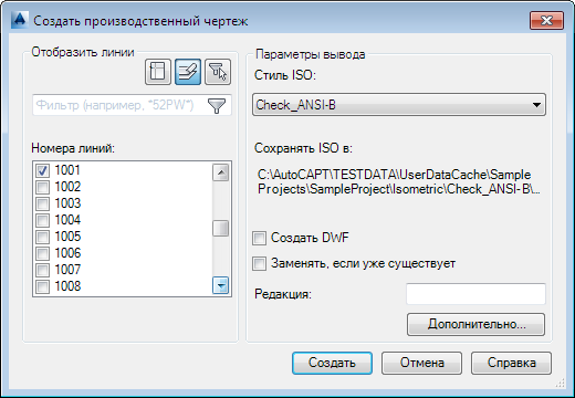

Диалоговое окно "Создание производственного ISO"
Используется для создания производственных изометрических чертежей. Позволяет задать изометрический тип, параметры перезаписи и вывод DWF.
Отобразить линии
чертеж
Перечисляет номера линий, которые имеются в чертеже.
Проекция
Перечисляет все номера линий в проекте.
Фильтр
Перечисляет номера линий в текущем наборе объектов.
Номера линий
Позволяет выбрать линии, которые необходимо добавить в изометрический чертеж или экспортированный файл PCF.
Параметры вывода
Задает параметры вывода изометрических чертежей:
Стиль ISO
Задает стиль ISO для использования. Стили ISO можно создавать и изменять в окне "Настройка проекта".
Сохранять ISO в
Задает папку, в которой создаются изометрические чертежи.
Создать DWF
Указывает, нужно ли создавать DWF для изометрического чертежа.
Заменять, если уже существует
Если флажок установлен, существующие изометрические чертежи с тем же именем перезаписываются. Если флажок снят, новые изометрические чертежи переименовываются.
Редакция
Задает номер редакции, который может отображаться в основной надписи.
Дополнительные
Отображается диалоговое окно "Дополнительные параметры создания ISO".
