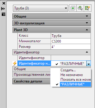

  1. В чертеже Plant 3D выберите один или несколько компонентов трубы, соединенные стык в стык.
  2. Щелкните в области чертежа правой кнопкой мыши. Выберите "Свойства".
  3. На палитре свойств щелкните "Plant 3D" "Идентификатор" "Идентификатор номера линии".
    Прим.:
    Список "Идентификатор номера линии" невозможно задать с помощью палитры свойств, если выбранная труба не присоединена.
  4. В списке "Номер линии" выберите "Создать".

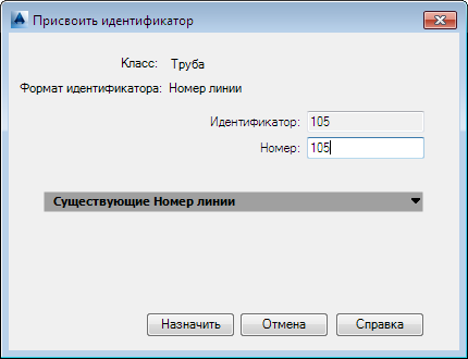

  5. В диалоговом окне "Присвоить идентификатор" в поле "ЦелевойОбъект.Номер" введите номер линии (например, 105).
  6. Нажмите кнопку "Назначить".
