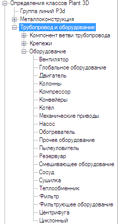

  2. В структуре "Настройка проекта" разверните узел "Настройки DWG Plant 3D".
  3. Продолжайте разворачивать список для того, чтобы найти и щелкнуть объект Plant 3D (например, Компрессор).

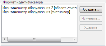

  4. В области "Параметры класса" в разделе "Формат идентификатора" щелкните тип формата идентификатора, на котором должен основываться новый формат идентификатора (например, Идентификатор оборудования [тип-номер]). Щелкните "Создать".

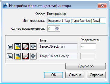

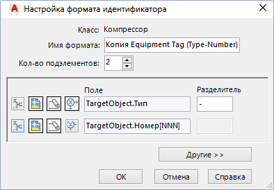

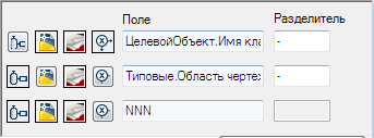

  5. В диалоговом окне "Настройка формата идентификатора" в поле "Имя формата" введите имя нового формата (например, Идентификатор оборудования [тип-номер] новое).
  6. В поле "Количество подэлементов" введите количество подэлементов, которое будет содержаться в идентификаторе (например, 3), или нажимайте стрелку "Вверх" или "Вниз" до тех пор, пока не отобразится нужное число.
    Совет: В качестве подэлементов используйте столько свойств, сколько необходимо. Разделители следует использовать только между этими подэлементами, а не внутри их. Разделители отображаются между подэлементами в идентификаторе, если поместить их в поле "Разделитель". Ввод дефиса между элементами в поле "Поле" (например, "N-N-N") может вызвать непредсказуемые результаты.

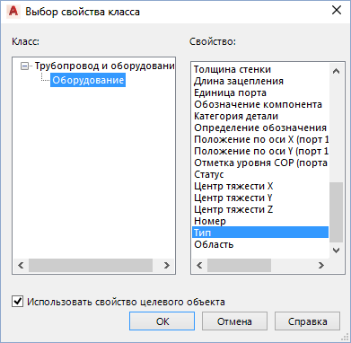

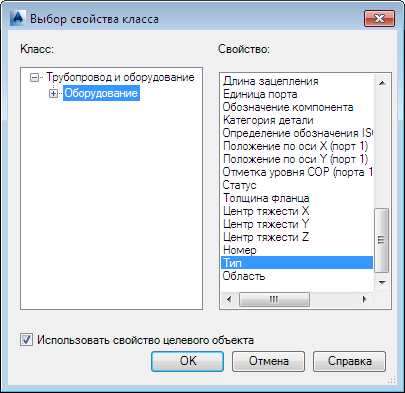

  7. В первой строке значков щелкните "Выбор свойств класса" (первый значок слева).
  8. В диалоговом окне "Выбор свойства класса" выполните следующие действия.
    • В поле "Класс" щелкните "Оборудование".
    • В поле "Свойство" щелкните "Тип".
    • Установите флажок "Использовать свойство целевого объекта".
    • Нажмите "ОК".

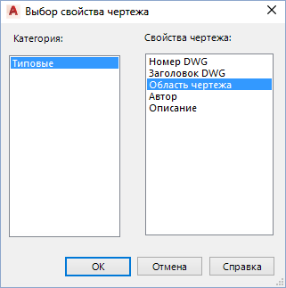

  9. В диалоговом окне "Настройка формата идентификатора" во втором ряду значков щелкните "Выбор свойств чертежа".
  10. В диалоговом окне "Выбор свойств чертежа" выполните следующие действия.
    • В поле "Категория" щелкните "Общие".
    • В поле "Свойства чертежа" щелкните "Область рисования".
    • Нажмите "ОК".

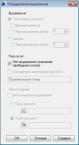

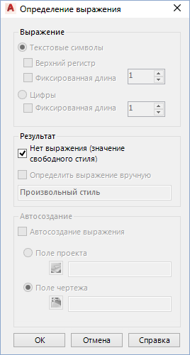

  11. В диалоговом окне "Настройка формата идентификатора" во второй строке значков щелкните "Определение выражения" (последний значок в строке).
  12. В диалоговом окне "Определение выражения" в разделе "Результаты" щелкните "Нет выражения (значение свободного стиля)". Нажмите "ОК".

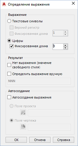

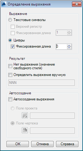

  13. В диалоговом окне "Настройка формата идентификатора" в третьем ряду значков щелкните "Определение выражения".
  14. В диалоговом окне "Определение выражения" в разделе "Выражение" выполните следующие действия.
    • Щелкните "Цифры".
    • Установите флажок "Фиксированная длина". В поле "Фиксированная длина" введите число или щелкайте стрелку "Вверх" до тех пор, пока не отобразится нужное число.
    Прим.:
    Если раздел "Выражение" отключен: в разделе "Результат" снимите флажок "Нет выражения (значение свободного стиля)". Затем следуйте указаниям шага 14.
  15. Нажмите "ОК".

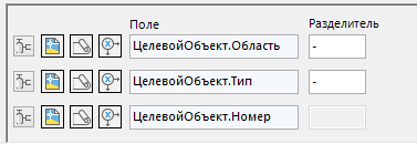

  16. В диалоговом окне "Формат идентификатора" в поле "Разделитель" введите соответствующий разделитель. В нижеприведенном примере используется точка (.) в качестве разделителя для General.Area[].
    Прим.:
    Не помещайте разделитель в поле "Поле".
  17. Нажмите "ОК".
