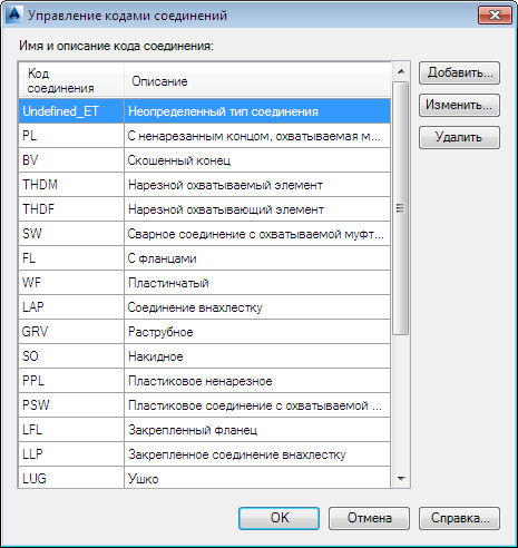

Диалоговое окно "Управление кодом конца"
Используется для добавления или изменения кодов концевых соединений стыков.
Введите команду plantendcodes в командной строке.
С помощью диалогового окна "Управление кодом конца" можно добавить коды концевых соединений, изменить описание или удалить код концевого соединения.
Прим.:
Коды концевых соединений хранятся в установленной программе AutoCAD Plant 3D,, они не хранятся в проекте.
Имя и описание кода конца
Используется для отображения списка кодов концевых соединений и их описаний.
Добавить
Используется для добавления нового кода концевого соединения и описания.
Редактировать
Используется для изменения описания кода концевого соединения.
Удалить
Используется для удаления кода концевого соединения.
