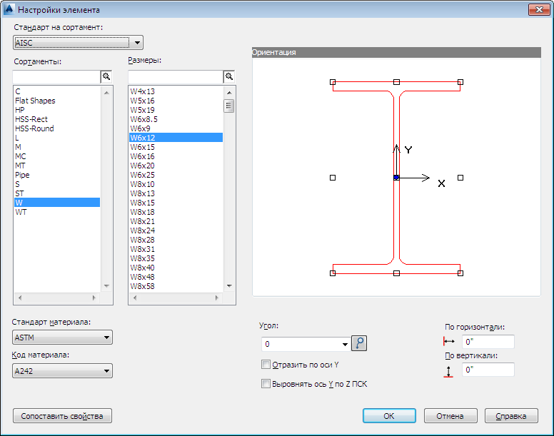

Определение настроек элементов
  1. На ленте щелкните вкладку "Конструкции" панель "Элементы" меню "Настройка" пункт "Настройки элемента".
  2. Если у элемента на чертеже есть свойства, которые необходимо использовать для всех новых элементов, нажмите кнопку "Копирование свойств" и выберите элемент в области чертежа. В диалоговом окне "Настройки элемента" будут заполнены соответствующие значения. При необходимости измените значения, как описано ниже. По завершении изменения значений перейдите к шагу 10.
  3. В диалоговом окне "Настройки элемента" в списке "Стандарт формы" выберите стандарт формы.
  4. В списке "Тип формы" выберите требуемый тип формы. Для поиска типа формы введите в поле полное имя типа формы или его часть, а затем нажмите .
  5. В списке "Размер формы" выберите требуемый размер. Доступность размеров зависит от выбранного в данный момент типа формы. Для поиска размера формы введите в поле полный размер формы или часть его названия и нажмите .
  6. В списке "Стандарт материала" выберите требуемый стандарт материала, который будет использован для новых создаваемых элементов.
  7. В списке "Код материала" выберите требуемый код материала, который будет использован для новых создаваемых элементов.
  8. В поле "Угол" введите требуемое значение угла или выберите значение в списке. Нажав кнопку , можно увеличить текущее значение на 90 градусов.
  9. (Необязательно) Чтобы изменить ориентацию элемента, выполните одно из следующих действий.
    • Чтобы определить точку выравнивания, щелкните точку на изображении предварительного просмотра "Ориентация".
    • Чтобы сориентировать ось Y в противоположном направлении, установите флажок "Отразить по оси Y".
    • Чтобы выровнять ось Y элемента по Z ПСК, установите флажок "Выровнять ось Y по Z ПСК".
  10. Нажмите кнопку "ОК".
