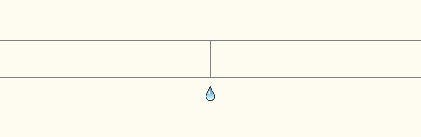

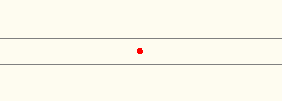

В области чертежа выберите деталь с открытым портом.
Выберите вторую деталь, у которой есть открытая деталь в том же месте.
Обозначение отсоединения больше не отображается.
