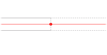

Создание укрепляющей накладки
  1. Если переменная plantwelddisplay отключена, на ленте на панели "Видимость" включите отображение сварных швов. Выполните регенерацию чертежа для отображения точки сварки.
  2. Щелчком выберите сварную точку на чертеже.
  3. Щелкните ручку подстановки.
  4. В контекстном меню выберите "Параметры армирования" "Добавить укрепляющую накладку".
  5. Если требуется изменить форму укрепляющей накладки, на палитре свойств задайте параметры "Геометрия детали" "Размеры".
Если впоследствии потребуется удалить укрепляющую накладку, используйте ручку подстановки, чтобы задать значение "Нет" для параметров армирования.
