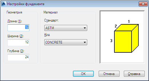

Создание фундамента
На ленте щелкните вкладку "Конструкции"
панель "Элементы"
меню "Настройка"
пункт "Параметры фундамента".
В диалоговом окне "Параметры фундамента" введите значения, которые будут использованы для новых фундаментов. Нажмите кнопку "ОК".
панель "Элементы"
"Фундамент".
Чтобы указать точку вставки фундамента, щелкните в области чертежа.
