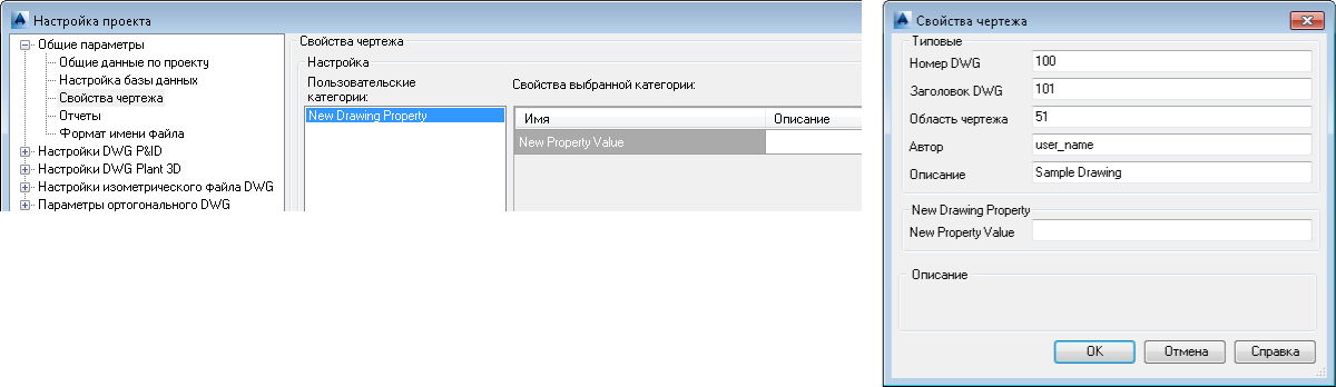

Свойства чертежа
Можно задать свойства, в том числе заголовок чертежа, номер чертежа, автора, область чертежа и краткое описание чертежа.
Если проект настроен, свойства могут быть добавлены в окне "Настройка проекта", которое отображается для каждого чертежа.
Заголовок чертежа, введенный в диалоговом окне "Свойства чертежа", отображается в диспетчере проектов. Если изменить заголовок, имя файла не изменится.
Прим.: (Только для P&ID) Добавляемые в чертеж P&ID компоненты можно последовательно нумеровать. Системный администратор может указать, какие компоненты подлежат нумерации. Например, можно задать наборы номеров в проекте. В одном чертеже проекта, к примеру, номер клапана начинается со 100 и увеличивается на 5 для каждого добавляемого клапана. В другом чертеже начальным номером будет 200, и т. д.
