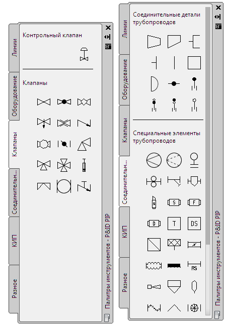

Встраиваемые компоненты (например клапаны и патрубки) размещаются на линиях трубопровода.
Если вы разместите встраиваемые компоненты из инструментальной палитры, можно будет использовать точки прикрепления для размещения их точно на линии.
Можно изменить позицию компонента с помощью ручек. Встраиваемые компоненты перемещаются при перемещении линий, к которым они подсоединены.
