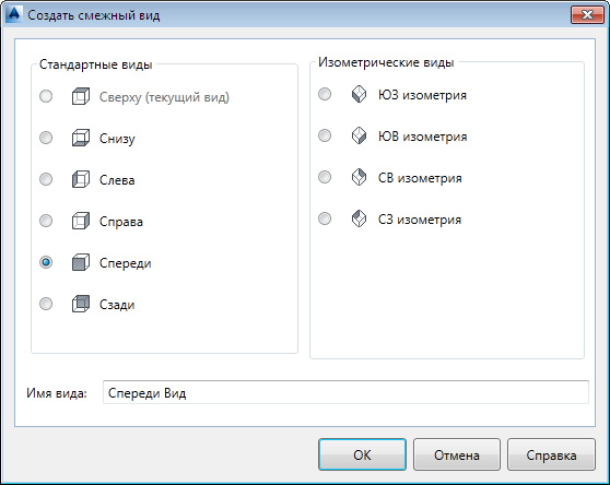

Диалоговое окно "Создание смежного вида"
Используется для создания ортогонального вида рядом с существующим.
Стандартные виды
Задание стандартных ортогональных видов "Сверху", "Снизу", "Слева", "Справа", "Спереди" или "Сзади" для смежного вида.
Изометрические виды
Задание ортогональных видов ISO (под углом) "ЮЗ", "ЮВ", "СВ" или "СЗ" для смежного вида.
Имя вида
Задание имени смежного вида. Можно изменить отображаемое имя по умолчанию.
