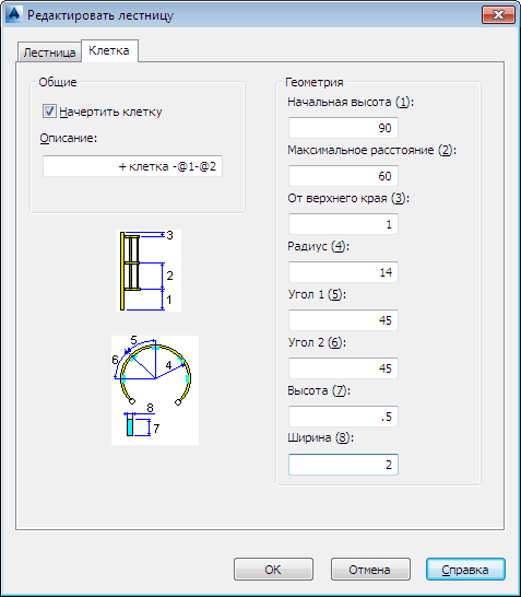

Вкладка "Клетка" (диалоговое окно "Редактирование лестницы")
Используется для редактирования параметров клетки лестницы в конструкции.
Общие
Используется для редактирования чертежа и описания клетки.
Начертить клетку
Указывает, нужно ли рисовать клетку.
Описание
Используется для редактирования описания клетки.
Геометрия
Используется для редактирования параметров геометрии клетки. Числовые значения, указанные в скобках, соответствуют геометрии, обозначенной в образце для просмотра.
Начальная высота (1)
Используется для редактирования начальной высоты клетки.
Максимальное расстояние (2)
Используется для редактирования максимального расстояния между секциями клетки.
От верхнего края (3)
Используется для редактирования расстояния между вершиной лестницы и секцией клетки.
Радиус (4)
Используется для редактирования радиуса клетки.
Угол 1 (5)
Используется для редактирования значения угла клетки 1.
Угол 2 (6)
Используется для редактирования значения угла клетки 2.
Высота (7)
Используется для редактирования высоты отдельных элементов клетки.
Ширина (8)
Используется для редактирования ширины отдельных элементов клетки.
