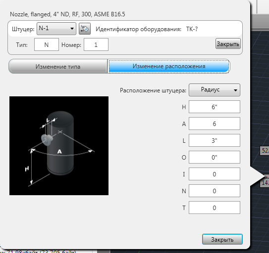

Добавление или изменение штуцеров (изменение расположения)
Задает свойства положения для нового или измененного штуцера.
Штуцер
Используется для отображения текущего штуцера. При редактировании можно щелкнуть раскрывающийся список, чтобы выбрать другой штуцер для редактирования.
Значок идентификатора
Используется для отображения текущего идентификатора. Щелкните, чтобы развернуть диалоговое окно (как показано) для редактирования типа и числовых сегментов идентификатора.
Идентификатор оборудования
Используется для отображения идентификатора (доступного только для чтения) для компонента оборудования, в котором необходимо добавить или изменить штуцера.
Изменить тип
Нажмите эту кнопку, чтобы отфильтровать типы штуцеров и выбрать штуцер из списка допустимых.
Изменить расположение
Нажмите эту кнопку, чтобы задать параметры расположения штуцера.
Положение штуцера
Задает положение штуцера: сверху, снизу, радиально или на линии.
К
Задает радиус штуцера.
A
Задает угол штуцера.
Д
Задает длину штуцера.
П
Задает перпендикулярную ориентацию штуцера относительно оборудования.
В
Задает наклон штуцера.
N
Задает поворот штуцера.
П
Задает закручивание штуцера.
