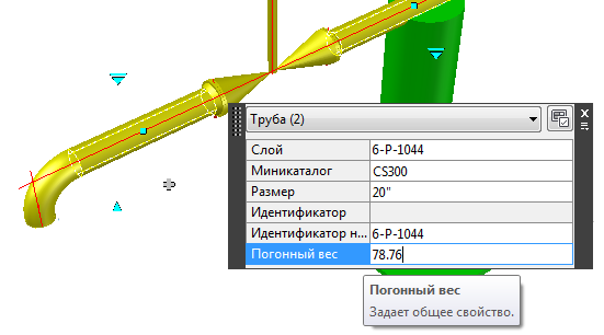

Задание веса для трубопровода в модели
  1. В области чертежа выберите трубопровод.
  2. Щелкните правой кнопкой мыши точку в модели.
  3. В контекстном меню выберите "Свойства".
  4. На палитре свойств группа Plant 3D "Погонный вес" введите погонный вес (например, 78,76).
    После задания погонного веса (для трубопроводов и конструкций) вес рассчитывается на основе длины.
