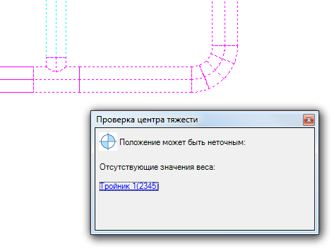

Если активировать функцию действующего центра тяжести и выбрать трубопровод, опоры труб или оборудование, для которых не заданы значения веса, отображается диалоговое окно "Проверка центра тяжести". В диалоговом окне проверки перечисляются выбранные объекты, для которых не заданы значения веса.
Щелкните ссылку, чтобы увеличить изображение компонента.
Отключить проверку центра тяжести можно без закрытия диалогового окна проверки. После отключения проверки можно выбрать отдельные объекты и задать для них вес без сброса всего списка.
Заблокированные компоненты не отображаются в диалоговом окне "Проверка центра тяжести".
