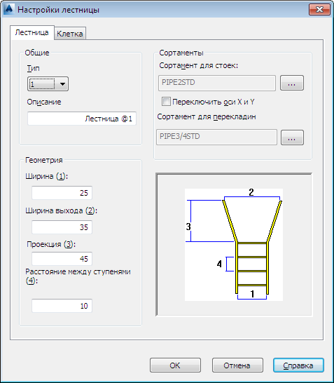

Вкладка "Лестница" (диалоговое окно "Настройки пролета")
Позволяет задать параметры по умолчанию для создания лестниц.
Общие
Задает тип и описание лестниц.
Тип
Задает тип лестницы.
Описание
Задает описание лестницы.
Форма
Задает форму лестницы.
Форма лестницы
Задает параметры формы лестницы, например стандарт материала, тип и размер, как указано в диалоговом окне "Выбор формы лестницы".
Форма ступени
Задает параметр формы, например стандарт материала, тип и размер, как указано в диалоговом окне "Выбор формы ступени".
Геометрия
Задает параметры геометрии лестниц. Числовые значения, указанные в скобках, соответствуют геометрии, обозначенной в образце для просмотра.
Ширина (1)
Задает ширину лестницы.
Ширина выхода (2)
Задает ширину выхода лестницы.
Проекция (3)
Задает проекцию лестницы.
Расстояние между ступенями (4)
Задает расстояние между перекладинами.
