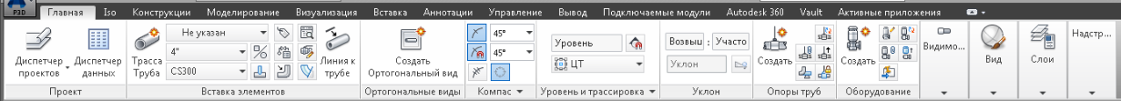

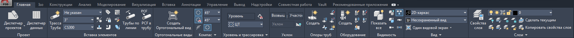

Вкладка "3D трубопровод - главная" содержит панели с командами, необходимыми для создания и изменения модели трубопровода. Данная вкладка содержит следующие панели:
Вкладка "3D трубопровод - главная" является частью рабочего пространства "3D трубопровод".

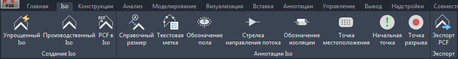

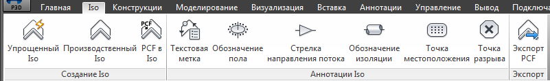

На вкладке "ISO" отображаются параметры для работы с изометрическими чертежами. Данная вкладка содержит следующие панели:
Вкладка "ISO" является частью рабочего пространства "3D трубопровод".

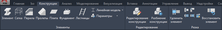

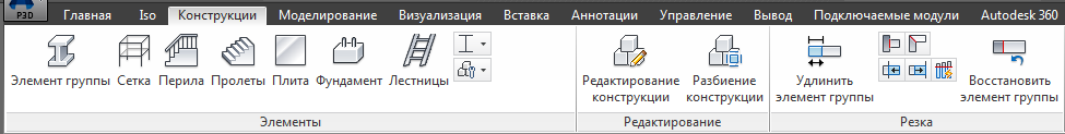

На вкладке "Конструкции" отображаются параметры для работы с конструкциями. Данная вкладка содержит следующие панели:
Вкладка "Конструкции" является частью рабочего пространства "3D трубопровод".

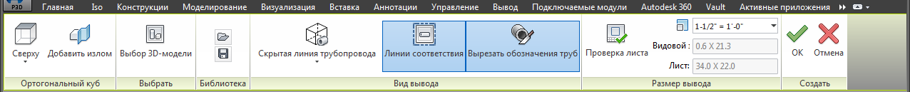

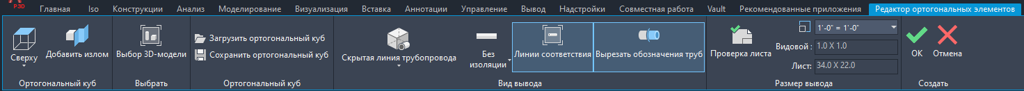

При переходе в специальную ортогональную среду при помощи кнопки "Создать ортогональный вид" на вкладке "Главная" становится доступной контекстная вкладка ленты. Она содержит специальные команды для среды редактирования ортогональных чертежей. После выхода из специальной среды контекстная вкладка закрывается.
Вкладка "Редактор ортогональных элементов" содержит параметры для работы с конфигурациями ортогонального вида. Вкладка содержит следующие панели:
Контекстная вкладка "Редактор ортогональных элементов" является частью рабочего пространства "3D трубопровод".

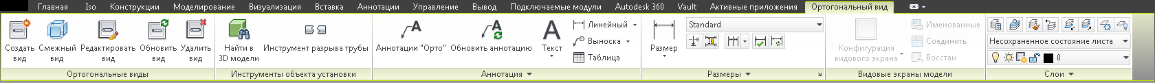

Данная специальная контекстная вкладка ленты становится доступной при переходе в специальную ортогональную среду в случае создания или открытия чертежа на вкладке "Ортогональный DWG" диспетчера проектов. Она содержит специальные команды для среды просмотра ортогональных чертежей. Контекстная вкладка и связанные с ней панели выделены зеленым цветом, что наглядно напоминает пользователю о том, что используется специальная среда. После выхода из специальной среды контекстная вкладка закрывается.
Вкладка "Ортогональный вид" содержит параметры для работы с двумерными чертежами. Вкладка содержит следующие панели:
Контекстная вкладка "Ортогональный вид" является частью рабочего пространства "3D трубопровод".

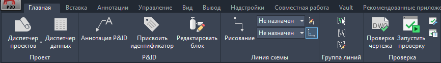

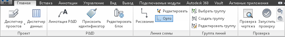

На вкладке "P&ID – главная" отображаются параметры для работы с чертежами P&ID. Данная вкладка содержит следующие панели:
Вкладка "P&ID – главная" входит в следующие рабочие пространства: "P&ID PIP", "P&ID ISO", "P&ID ISA", "P&ID DIN" и "P&ID JIS/ISO".
