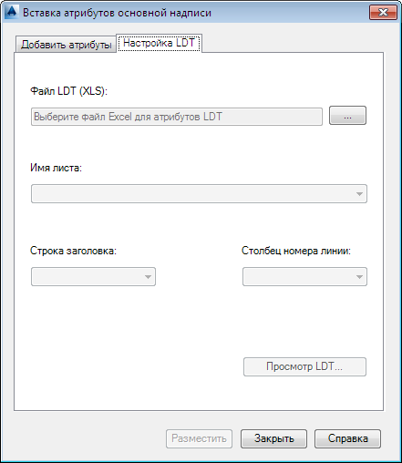

Вкладка "Настройка LDT" (диалоговое окно "Вставка атрибутов основной надписи")
Позволяет редактировать атрибуты в блоке заголовка.
Файл LDT (XLS)
Отображает имя LDT-файла и путь к нему. Введите имя таблицы Microsoft Excel, которую следует использовать, и путь к ней. Нажмите кнопку [...], чтобы перейти к другому файлу.
Имя листа
Задает имя листа в связанном LDT-файле.
Строка заголовка
Задает строку заголовка в связанном LDT-файле.
Столбец номера линии
Задает столбец номера линии в связанном LDT-файле.
Просмотр LDT
Отображает LDT-файл.
