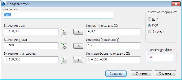

Диалоговое окно "Редактирование сетки"
Используется для редактирования сетки конструкций.
Имя сетки
Задает имя сетки. Это имя является свойством объекта "сетка", но не отображается в форме текста. Этот параметр необязательный.
Значение оси
Задает значение оси, которое будет вводиться или определяться при нажатии кнопки "Указание точек" или использоваться в качестве введенного пользователем значения. Чтобы задать соответствующее значение, воспользуйтесь знаком @.
Имя оси (локально X)
Задает название оси, которое будет вводиться или определяться при нажатии кнопки "Указание точек".
Значение ряда
Задает значение строки, которое будет вводиться или определяться при нажатии кнопки "Указание точек" или использоваться в качестве введенного пользователем значения. Чтобы задать соответствующее значение, воспользуйтесь знаком @.
Имя ряда (локально Y)
Задает название строки, которое будет вводиться или определяться при нажатии кнопки "Указание точек".
Значение платформы
Задает значение платформы, которое будет вводиться или определяться при нажатии кнопки "Указание точек" или использоваться в качестве введенного пользователем значения. Чтобы задать соответствующее значение, воспользуйтесь знаком @.
Название платформы (локальная ось Z)
Задает название платформы, которое будет вводиться или определяться при нажатии кнопки "Указание точек".
Размер шрифта
Задает размер шрифта для имени сетки.
Прим.:
Чтобы указать значение в футах или дюймах, добавьте к значению соответствующее обозначение (10’, 12”).
