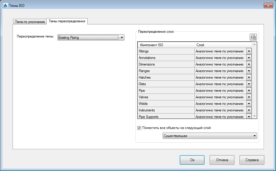

Вкладка "Темы переопределения" (диалоговое окно "Темы ISO")
Позволяет настроить тему переопределения (трубопровод небольшого диаметра, дренажный/сливной трубопровод, существующий трубопровод, трубопровод продолжения/соединения) для изометрической основной надписи.
Тема переопределения
Задает имя темы переопределения.
Переопределения слоя
Сетка компонента/слоя
Определяет слой, на котором отображается каждый компонент ISO. По умолчанию для всех слоев выбран параметр "Аналогично теме по умолчанию". Список компонентов содержит соединительные детали, фланцы, штриховку, изоляцию, КИП, трубы, бобышки и клапаны. Глобальные компоненты, такие как таблицы, исключаются.
Поместить все объекты на следующий слой
Когда установлен этот флажок, отключается элемент управления сеткой слоя. Этот параметр можно использовать для тем, таких как существующий трубопровод или продолжение трубопровода, где все компоненты трубопровода отображаются на одном слое с использованием одного типа линии.
