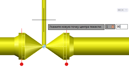

Задание положения центра тяжести трубопроводов, опор труб, оборудования и конструкций.
Можно также изменить положение центра тяжести в палитре свойств и Диспетчере данных.
Способы доступа
 Лента: Вкладка "Анализ" "Редактировать центр тяжести"
 Ввод команды:  planteditcog
Список запросов
Отображаются следующие запросы.
Правка
Задание местоположения нового центра тяжести.
Сброс центра тяжести
Восстановление местоположения центра масс по умолчанию для объекта Plant.
Выбрать другой объект
Сохранение изменений, внесенных в центр тяжести, и выбор другого объекта Plant.
Конец команды
Используется для сохранения изменений и завершения выполнения команды.
