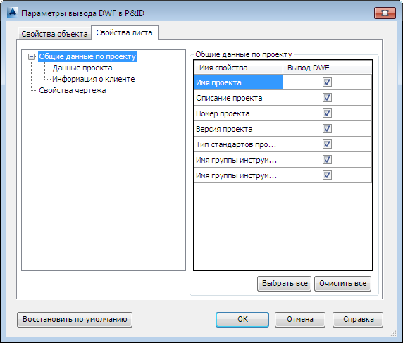

Отображение информации, которую можно вложить в листы в опубликованном файле DWF.
Вкладка "Свойства листа" также состоит из двух панелей: слева отображается структура проекта, а справа – список свойств.
В структуре проекта на вкладке "Свойства листа" отображаются данные только для двух узлов.
В списке проекта отображаются свойства для текущей выбранной категории в дереве проекта.
Список проекта также содержит следующие две кнопки:
По умолчанию включаются все свойства категорий "Сведения о проекте" и "Свойства чертежа".
Все настройки, заданные в диалоговом окне "Параметры вывода DWF", применяются только к текущему сеансу работы над проектом. При открытии сеанса работы над проектом применяются настройки по умолчанию.
