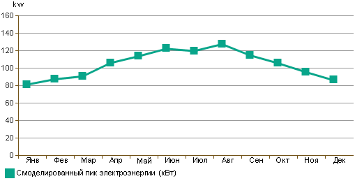

Ежемесячное пиковое потребление
При просмотре расчета энергопотребления в диалоговом окне Результаты и сравнение данная таблица содержит максимальное расчетное пиковое потребление электричества по месяцам.
Прим.: Доступно в разделе Преимущества для подписчиков Autodesk®.
Пиковое потребление — это максимальная одномоментная электрическая нагрузка.
