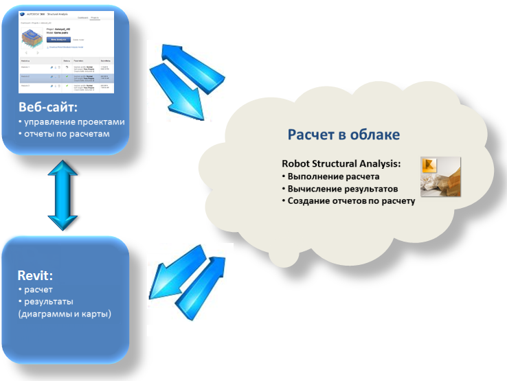

Инструмент Structural Analysis for Autodesk Revit позволяет выполнять расчет несущих конструкций на базе облака для аналитической модели Revit. Результаты отображаются в проекте Revit и доступны для дальнейшего анализа.
Для подготовки аналитических моделей Revit к расчету необходимо установить надстройку Structural Analysis for Autodesk Revit на компьютере, на котором установлена программа Revit. После подготовки модели расчет можно отправить из программы Revit или с веб-сайта Autodesk® 360 Structural Analysis.
В надстройке Structural Analysis for Autodesk Revit используется ядро Autodesk® Robot™ Structural Analysis Professional.
Autodesk® Robot™ Structural Analysis Professional – это интегрированная графическая программа для моделирования, расчета и проектирования конструкций различного типа. Программа предназначена для создания конструкций, выполнения расчета несущих конструкций и проверки результатов.
Structural Analysis for Autodesk Revit: рабочий процесс
