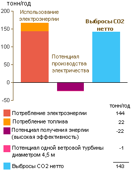

Ежегодные выбросы углерода
При просмотре расчета энергопотребления в диалоговом окне Результаты и сравнение на этом графике обобщаются расчетные объемы выбросов CO2, связанные с показателями энергопотребления для анализируемой модели.
Прим.: Доступно в разделе Преимущества для подписчиков Autodesk®.
На диаграмме иллюстрируется следующее выражение:
CO2 от использования энергии — потенциал генерации энергии CO2 = выбросы CO2 нетто
Чтобы вычислить выбросы CO2 для проектов в США, программа Autodesk использует данные выбросов агентства по защите окружающей среды EPA, содержащие архивные данные по всем электростанциям США. Для проектов вне США используются данные организации Carbon Monitoring for Action (CARMA).
Данные выбросов для проекта основаны на интенсивности использования топлива в здании и доступности источников топлива в регионе. Например, если проект расположен в регионе, где электростанции работают на угле, то этот выбросы для этого проекта будут выше, чем для того же проекта, расположенного в регионе, где электричество вырабатывается на гидроэлектростанциях.
Параметр Описание
Использование электроэнергии Примерные выбросы CO2 в год на производство электричества и потребление топлива для рассчитываемой модели.
Потенциал производства электричества Отрицательное число, равное массе углерода, которую потенциально можно удалить из проекта путем использования возобновляемых источников энергии вместо получения электричества из общей сети.
В это значение включен потенциал получения энергии из возобновляемых источников: "Потенциал фотовольтаики на крыше" (солнечные панели) и "Потенциал ветровой турбины" (одна турбина). Данные зависят от климатических условий и геометрии.
Выбросы CO2 нетто Общий объем выбросов CO2 от энергопотребления проекта за вычетом потенциала производства электричества.
