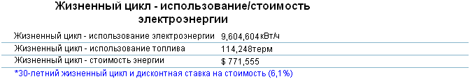

Жизненный цикл: использование/стоимость электроэнергии
При просмотре расчета энергопотребления в диалоговом окне Результаты и сравнение отображается нижеприведенная таблица, в которой суммируется расчетное потребление энергии и ее стоимость на протяжении срока эксплуатации здания (30-летний жизненный цикл).
Прим.: Доступно в разделе Преимущества для подписчиков Autodesk®.
Параметр Описание
Жизненный цикл - использование электроэнергии Примерная оценка потребления электричества в анализируемой модели в течение 30 лет.
Жизненный цикл - использование топлива Примерная оценка потребления топлива в анализируемой модели в течение 30 лет.
Жизненный цикл - стоимость энергии Примерная оценка потребления топлива в анализируемой модели в течение 30 лет.
