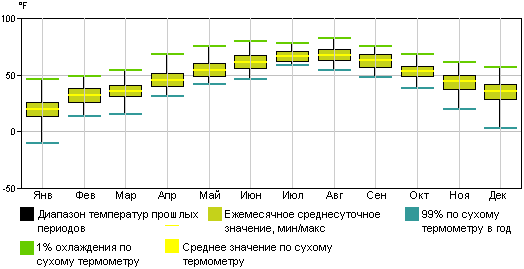

Ежемесячные данные проекта
При просмотре расчета энергопотребления в диалоговом окне Результаты и сравнение эта таблица содержит данные о наружных условиях проекта.
Прим.: Доступно в разделе Преимущества для подписчиков Autodesk®.
Подобные данные позволяют определить условия, влияющие на вычисление нагрузки на отопительное и холодильное оборудование.
Параметр Описание
1% охлаждения по сухому термометру Наружная температура по сухому термометру, используемая для расчета холодильных нагрузок. Величина 1% означает, что температура наружного воздуха будет превышена на 1% от числа часов в течение стандартного года.
Ежемесячное среднесуточное значение, мин/макс Минимальная и максимальная средняя дневная температура по сухому термометру для каждого месяца.
Среднее значение по сухому термометру Среднее значение всех температур месяца по сухому термометру за каждый час.
99% по сухому термометру в год Наружная температура по сухому термометру, используемая для расчета отопительных нагрузок. Величина 99% означает, что температура наружного воздуха будет в среднем превышена на 99% от числа часов в течение года.
