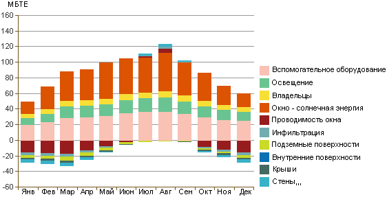

При просмотре расчета энергопотребления в диалоговом окне Результаты и сравнение отображается диаграмма, иллюстрирующая суммарную ежемесячную холодильную нагрузку на проект для каждого месяца.
- Положительные значения свидетельствуют о том, что потребность в охлаждении необходимо погасить системой охлаждения или другими способами.
- Отрицательные значения уравновешивают потребность в охлаждении. Например, теплообмен через закрытое окно может в некоторой степени охладить помещение ночью, если температура наружного воздуха достаточно низкая.
Прим.: Таблица не содержит пиковых холодильных нагрузок, используемых для измерения характеристик холодильного оборудования. В таблице также не указаны холодильные нагрузки, вызванные притоком наружного воздуха, что может существенным образом влиять на энергопотребление зданий с большой занятостью.
Пример. В этой таблице наибольшая кумулятивная холодильная нагрузка возникает в августе. Наибольший вклад в эту потребность вносит показатель "Окно - солнечная энергия" или теплоприток от солнечного излучения. Теплоприток через стены при этом сравнительно мал. Поэтому до вкладывания средств в повышение изоляции стен следует оптимизировать стекла за счет снижения коэффициента теплопритока от солнечного излучения.
