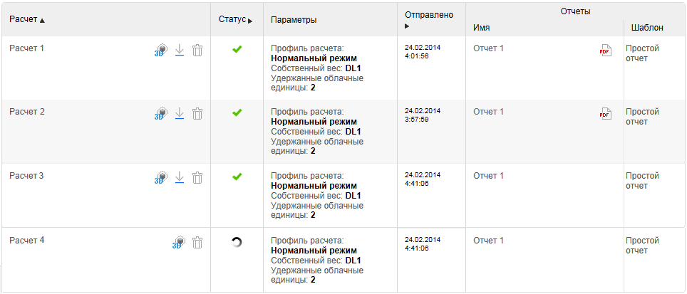

  1. Выберите модель.
    Откроется страница "Модель", на которой отображаются все выполненные в модели расчеты.
  2. Найдите строку, содержащую выбранный расчет, а затем щелкните ссылку отчета (в формате HTML) или щелкните значок PDF.
