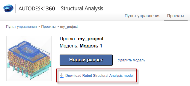

Загрузка модели конструкции без результатов
  1. Выберите модель.
    Откроется страница "Модель", на которой отображаются все выполненные в модели расчеты.
  2. Нажмите ссылку Загрузить Robot Structural Analysis Robot Structural Analysis.
  3. Сохраните файл RTD.
