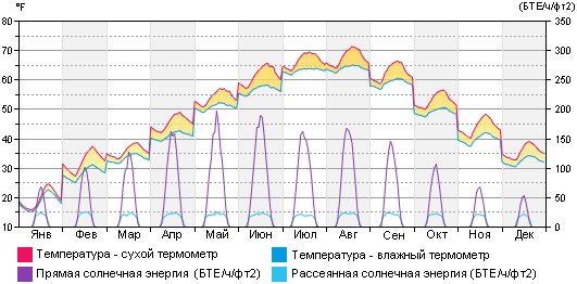

Ежедневная средняя температура
При просмотре расчета энергопотребления в диалоговом окне Результаты и сравнение в этой таблице представлены среднегодовые значения температуры и солнечного излучения.
Прим.: Доступно в разделе Преимущества для подписчиков Autodesk®.
Ось y слева представляет собой температуру, а ось y справа - солнечное излучение в БТЕ в час на единицу площади.
Параметр Описание
Температура - сухой термометр Ежедневные средние значения температуры по сухому термометру за весь год.
Температура - влажный термометр Ежедневные средние значения температуры по влажному термометру за весь год.
Рассеянная солнечная энергия Доля солнечного излучения, которое рассеивается в атмосфере.
В ясные дни рассеянное излучение составляет около 10% от всего объема излучения, достигающего поверхности Земли. В пасмурные дни доля этого излучения может достигать 100%.
Прямая солнечная энергия Доля солнечного излучения, достигающего поверхности Земли напрямую с поверхности солнца без рефракции, отражения и рассеяния.
