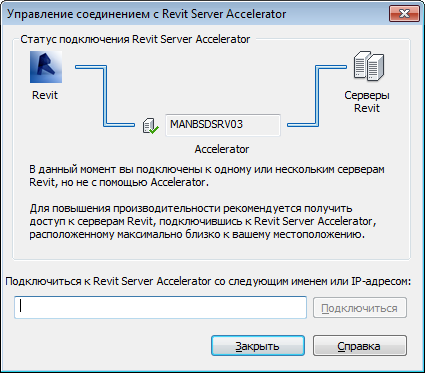

Производительность при совместной работе на основе сервера можно повысить за счет использования акселератора Revit Server при подключении к серверу Revit Server, на котором размещены модели хранилища.
Эта процедура позволяет проверить статус подключения к акселератору, назначенному для местоположения (в соответствии с системной переменной среды RSACCELERATOR2015), и при необходимости указать другой акселератор. При разрыве соединения с акселератором Revit Server или в том случае, если он не был указан, программа подключится непосредственно к Revit Server.
раскрывающийся список панели "Синхронизация"
При успешной установке соединения будет отображен соответствующий значок состояния и имя сервера будет обновлено.
