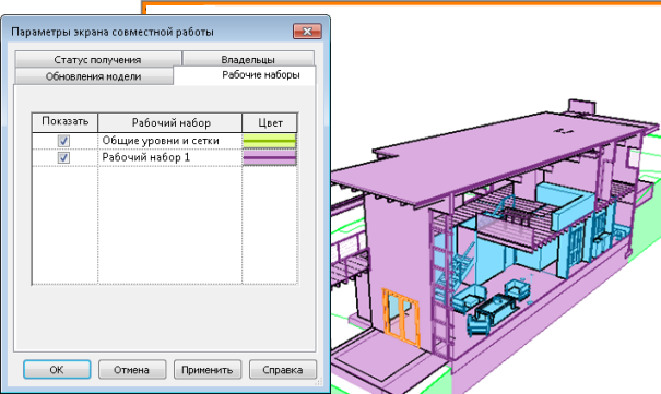

  1. На панели управления видами выберите "Рабочие наборы".
    Рабочие наборы в модели выделяются цветом.
Для назначения цвета рабочим наборам выполните следующее:
  1. На панели управления видами выберите "Параметры экрана совместной работы".
  2. Перейдите на вкладку "Рабочие наборы".
  3. Выберите "Показать цвета" для соответствующих рабочих наборов.
  4. Для каждого рабочего набора нажмите кнопку "Цвет". В диалоговом окне "Цвет" выберите нужный цвет и нажмите "ОК".
  5. Нажмите кнопку "Применить".
    В модели отображается указанный цвет для соответствующего рабочего набора.
