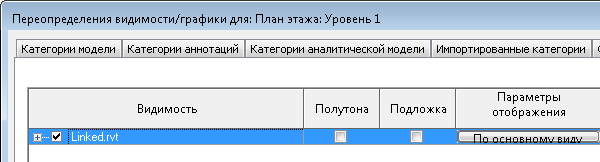

  1. Откройте вид в главной модели.
  2. Выберите вкладку "Вид"панель "Графика" ("Видимость/Графика").
  3. В диалоговом окне "Переопределения видимости/графики" при необходимости выполните следующие действия.
    • Задайте переопределения для категорий моделей, категорий аннотаций и импортированных категорий на виде.
    • Добавьте фильтр для применения к главному виду.
  4. На вкладке "Связанные файлы" выполните следующие действия для связанной модели.
    1. В столбце "Видимость" установите флажок.
    2. Убедитесь в том, что в столбце "Параметры отображения" отображается значение "По основному виду".
      Если значение "По основному виду" не отображается, щелкните в столбце "Параметры отображения". На вкладке "Основные" диалогового окна "Параметры отображения связанных файлов" выберите "По основному виду" и нажмите "ОК".
  5. Нажмите "ОК".
Заданный фильтр просмотра применяется к главной модели, к выбранной связанной модели и к вложенным в нее связанным моделям (т.е. к моделям, которые связаны со связанной моделью).
